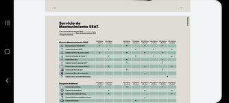

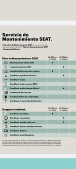

En la guia postventa de 2020 y anteriores siempre hablan de cambio aceite sistema 4drive que se cambia cada 45000 kilometros
@bitstream, entiendo que quien tenga contratado el mantenimiento solo le cambien el aceite pero tu por ejemplo que no lo tienes contratado, con pedirlo y pagarlo no veo que inconveniente tiene el taller en tardar 30 minutos o 2 horas. Hay casos en los que está limpia la malla y otros que con pocos kms estaba llena de restos y chapapote, en mi opinión, creo que se debería de mirar en cada cambio ya que tampoco es nada complicado de hacer y menos en el taller. Yo estoy a la espera de poder ir a mi pueblo para hacerlo y ver cómo está la bomba con casi 93000kms. Saludos
Hola de nuevo.Estoy de acuerdo totalmente con @Frankortiz . Si tienes contratado el mantenimiento, @cartonban , te lo han de cambiar a los 3 años ó 45k kilómetros, lo que antes suceda. A mi me dijeron en diciembre que no, por los pocos kms que llevo, y les dije que Sí ó Sí por hacer 3 años, y lo hicieron. Es que con los " pollos" que tengo con ellos, sólo faltaría ese otro, pagué el mantenimiento por 4 años y me lo hacen todo lo que indica la guía de mantenimiento, y el próximo diciembre tendrán bastante faena. A partir de ahí, pagando yo ya indicaré que quiero, pero siempre soy muy respetuoso con el mantenimiento.
Sobre el libro físico ó no del mantenimiento, dejar una cosa clara, que igual ya lo está. Una cosa es el libro, que yo lo tengo físico, donde me indica motor, bastidor, matrícula, fecha de entrega, etc, y van indicando que se le hace al coche cada vez y le ponen el sello del concesionario. Y luego hay otro libro, que me dieron el día de la entrega, que se llama Guía de mantenimiento, que indica que y cuando se le ha de hacer al coche y el precio cerrado de cada operación, lógicamente del año de la Guía. Me sirve para saber que me han de hacer y que en los 4 primeros años sea gratis y no escatimen nada. Lo puedes descargar en su página web y es muy completo. Envío un par de capturas de la Guía. Un saludo a todos.
