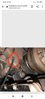

Hola compañeros, tengo pensado cambiar el aceite del reenvío y del grupo trasero (5 años y 105000kms) y para ir sobre seguro, si alguien ya lo hizo e hizo fotos, si me puede ayudar a localizar los tapones de llenado y drenaje del reenvío. Necesito ir sobre seguro ya que quiero hacer otros mantenimientos y solo dispongo de un día para ello por lo que agradecería vuestra ayuda. Según la web de castrol este es el aceite que necesito. Un saludoIMG_20211129_171040.jpg
@yeyutus lo voy a poner aquí para no manchar el hilo de la transmisión manual. Hasta ahora lo tengo todo controlado excepto lo del reenvío que no lo tenía ubicado imagino que el tapón del drenado es este que señalo en rojo y el de llenado estará un poco más arriba que aunque no se pueda apreciar en la imagen, si no es igual que el señalado, será distinto al resto de tornillos que lo redes, no?IMG_20211129_180817.jpg
No recuerdo de memoria, pero sí, me acuerdo que los tornillos todos son de una manera menos vaciado y relleno que son de otra bien diferente, es obvio que el llenado arriba y vaciado abajo te va a pasar lo mismo en el trasero como vas a empezar con el trasero son los mismos pero en el delantero, la cantidad que lleva es muy poco, te parecerá que apenas sale, pues verás que apenas entra y ya esta desbordado. El nivel es que rebosa por el tornillo superior.
En todo eso donde tienes que estar avispado es en el Haldex que si bien rebosa en cuanto actives el haldex baja un poquitín, tan poco es que apostaría que nadie lo vuelve a revisar y así deben circular todos.
