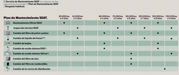

    esa es otra... voy a donde compre el cupra y me dicen que el cambio de aceite es a los 3 años.. da igual los km.. (que hacer?) me explico..
    yo ya llevo 8 meses desde que lo compre nuevo.. y con 48 mil km.. ya.. la cosa es que nadie te lo da por escrito que es asi.. te enseñan la pantallita del ordenador en la casa pero por escrito nada..
    Lo que tengo por escrito es eso los panfletillos que te dan cuando lo compras... y hasta la comercial que me lo vendio (que de echo es la unica de todo el concesionario que dice 45.000 o 3 años lo que antes suceda. los de mas dicen que no es asi)
    Y yo errre que erree... digo vale te lo traigo a los 3 años con 240 mil km. y el mismo aceite desde que lo compre?? y dice que si... jajajaa que hariais?? a me dan ganas de cogerle el monitor y estrellarselo en la cara.. jajaja grrrr (bromas aparte) nose es 1 una pena... llamar a seat responde y pasan la keja queja etc etc pero estas en la misma.. :cautious:

    @Tio Jor el 1º es a los 45mil lo anuncia así la SEAT aunque si lo cambias a los 60mil tampoco pasa nada....Pero me temo que debieron engañar al seguro que da los mantenimientos (ya que seat concierta los mantenimientos) y me temo que se olvidaron de éste en concreto, con lo cual son unos remolones y no lo quieren hacer.
    Ordena que te lo hagan que lo vas a pagar, y cuando te lo hagan y pagues los denuncias por ROBO o ESTAFA, si tienes el mantenimiento no te lo pueden cobrar. Te estarían cobrando por algo que ya tienes pagado.
    Ni siquiera es un mantenimiento caro, en sus boletines ponen el precio y no es caro.

    Mantenimiento, según concesionario, del Haldex a los 3 años .... Como te hayas pasado de los 60.000 lo pagas de tu bolsillo incluido el cambio del líquido de frenos que también es a los tres años.... Ósea que si haces kms el mantenimiento incluido no interesa para nada

    ya,.. se me olvidaba segun planfeto de seat.. a los 45 mil o 3 años... cambio de liquido de frenos tambien :unsure:

    Tienes un "cupra" no vas a jugártela por el "burrismo" del que mira una pantalla y no sabe aplicar el sentido común, Yo pago los 65€ porque doy orden de trabajo y acto seguido con la FACTURA reclamo a SEAT responde o no responde y si no se arregla les meto una denuncia, adjuntando la factura y el mantenimiento que tienes contrato con el resto de los papeles de la documentación.... Ya verás como te los devuelven.
