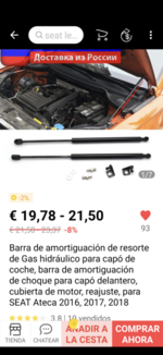

    Compañeros 3 veces he intentado comprar los amortiguadores en AliExpress y 3 veces lo han devuelto en la aduana de china:cry::cry::cry::cry: no va a haber manera de conseguirlos... Alguien sabe alguna tienda donde se puedan conseguir en España a un precio decente?

    A mí me llegó hace un mes más o menos, pero los he puesto hoy mismo en un ratillo. Ha quedado perfecto. Gracias.
    A Juanmontequinto y Daniel_Bu les gusta esto.
  7. Juanmontequinto
    Por favor ¿Puedes poner el enlace y lo que te costo?

    El enlace que yo compré de AliExpress ya no está disponible, hay este otro que es igual, pero algo más caro. A mí creo que me costó 14€
    Pero no me deja copiar el enlace. Lo siento.

    hoy me ha llegado los amortiguadores me dijo el chino que los echaban en la aduana para atrás por el embalaje, me imagino que ya saben como mandarlos a ver si tengo un ratito y los pongo jeje

    Podrías pasarme el enlace donde los has comprado? Yo sigo sin poder hacerme con ellos. Gracias compi;)
