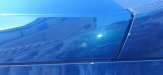

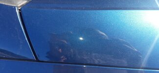

    Hace 6 meses que le coloqué los amortiguadores de apertura del capot. Hoy, limpiando el motor me he dado cuenta que no esta centrado. En el lado del copiloto hay menos hueco entre la aleta y el capot a la altura del pilar del parabrisas. En las fotos se puede apreciar. No se si tiene algo que ver con los amortiguadores o ya estaba así.
    Mañana tengo que llevar el coche al conce, he quitado los amortiguadores, y les dire que lo miren.
