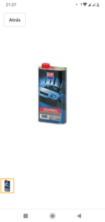

    Hola, hoy he rozado un poco con el lateral un pivote de esos verdes de plástico hueco que se retuercen y me ha quedado algo de marca en la puerta (sin levantar pintura).
    Me he puesto de tan mala leche que me he ido al Norauto y el chico me ha recomendado éste:
    por 9€ y una bayeta de microfibra.
    Pero ahora he encontrado este hilo y no sé si será lo mejor. Me ha dicho que luego no necesitaría cera ya que era como un 2 en 1 :thumbsdown:. Tampoco me quería gastar una pasta en cosas muy buenas pero muy caras, con algo normalito de precio normalito me conformo.
    Lo tengo aún sin abrir así que lo podría devolver, por lo que... ¿alguien que lo haya probado y le haya ido medianamente bien? ¿Es cierto que sin cera posterior queda bien :oops:? Si las respuestas son "no", ¿qué tendría que buscar?
    Un saludo y gracias.
    PD: menos mal que he sido yo solo, porque si hubiese sido "un tercero"...

    Depende de cómo sea el roce, si es muy grande es posible que eso no sea suficiente. Si es pequeño adelante.
    Lo de la cera da igual. La cera es una capa protectora que con el tiempo se va. La cuestión es quitar el roce, para eso da igual que tenga cera o no.

    Buenas, me había parecido entender en la lectura del hilo (no estaba para lectura comprensiva :() que con el pulimento se disimulaba el roce pero perdía el brillo, el cual se recuperaba con la cera posterior...
    Por cierto, el roce (o ensuciamiento) es como un palmo de largo por un centímetro de alto, sin afectar a la pintura (al menos a simple vista).

    El pulimento puede quitar el roce por completo. Un pulimento muy agresivo puede quitar brillo, pero luego con otro más fino hace que vuelva a tener brillo otra vez. La cera añade una capa extra que aporta brillo pero con el tiempo desaparece.
    Lo que has comprado parece ser que es un pulimento fino. Por tanto no te preocupes, no deberías quitarle brillo a la pintura. Pero al ser tan fino es posible que no puedas quitarlo.
    El problema es que con un pulimento agresivo puedes quitar el roce más fácilmente pero puedes perder brillo (y tendrías que comprar un pulimento más fino después). Si le das con un pulimento fino no pierdes brillo (o incluso le das más del que tenía) pero igual no consigues quitarlo.
    Prueba a darle sin miedo con lo que has comprado. Lo peor que podría pasar es que tengas que comprar otro más fuerte. Eso sí, limpia bien la superficie primero, con alcohol incluso.
