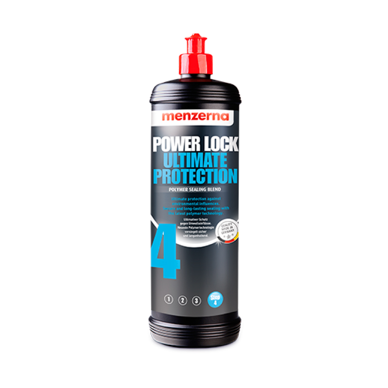

    Una vez tenemos el coche completamente seco, y reluciente, es momento para aplicar una capa de sellante.
    El sellante es un derivado del pulimento, muy muy fino, no tiene poder de corte como los pulimentos, solo poder de acabado, y conseguiremos con solo una capa, un brillo excepcional y una profundidad espectacular, dando a nuestro vehículo ese efecto wet look, o look mojado espectacular además como no de proteger nuestra pintura.
    El sellante no se aplica después de cada lavado, yo a mi modo de ver sólo lo aplico dos veces al año o cada seis meses. Normalmente una vez en primavera, para dejar el coche protegido para el verano, calor, sol, sal de la playa, humedad, etc.. y otra por octubre normalmente para tenerlo preparado para el invierno, frio, hielo, sal, lluvia etc...
    Qué necesitamos?
    pues un buen sellante, hay miles en el mercado, yo me he decantado por el MENZERNA POWER LOOK. la verdad es que no es muy caro, sobre unos 15 €, me lo aconsejaron para mi color (oscuro) azul Lava, y después de probarlo puedo decir que los resultados son espectaculares.
    un aplicador de microfibra, para esparcir el sellante por nuestra carrocería.
    y un paño de microfibra para retirar el sobrante.:
    como se aplica?
    es esencial, que la carrocería esté completamente seca y a la sombra. Igual que con el resto e pasos, lo aplicaremos por zonas, trabajando cada vez una zona diferente del coche. Empezando por techo, capó, aletas.. puertas.. etc..
    pondremos un poco del producto en el aplicador como un garbanzo más o menos, a continuación esparcimos el producto por la zona en círculos, apretando muy levemente, y dejando que cree una película.
    a continuación y una vez terminado de aplicar en el panel que estamos trabajando, dejamos actuar el producto, con el tiempo que determine el fabricante. Veremos que cada vez se va poniendo como más blanco y a creado como una pasta ligera.
    una vez este el producto curado, simplemente retiraremos el sobrante con la toalla de microfibras, que tiene que estar completamente limpia y utilizarla solo para este fin.
    vamos haciendo panel por panel, con paciencia, aplicamos dejamos actuar, y retiramos, y pasamos al siguiente panel, así hasta terminar todo el coche.
    ya tenemos nuestro coche perfectamente limpio y sellado.
