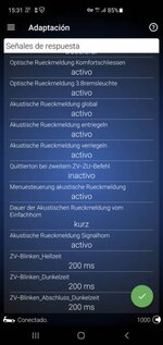

4. Bip de abrir y cerrar puertas. Funciona medio bien. Porque digo medio bien? Porque al cerrar suena el pitido (como pone el manual), pero al abrir no suena ninguno (debería de sonar 2 veces). La activación se puede hacer correctamente desde la radio.
Pongo captura de pantalla de las modificaciones realizadas (según manual)

El paso 4 me pasa lo mismo en los 2 vehículos que tengo, en el León y en el Ateca, al cerrar pita pero no al abrir, he repasado los paso 4-5 veces y esta todo bien, mis 2 vehículos son matriculados en Marzo del 2020

No se ve la captura o enlace que has puesto.
Verifica paso por paso la mod, hay palabras muy similiares y puede que no lo tengas bien.
Mira tambien que tengas este punto que te marco en la captura que dejo.
De todas formas, no te pierdes nada con que no suene al abrir. Nadie lo tiene activado por lo molesto que es.
