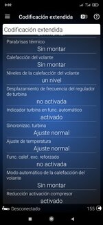

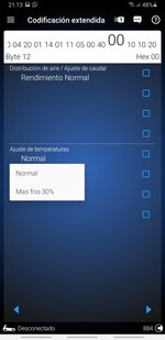

La duda es en el pdf, pone:
4-(Bit 0-2) Cambiar a más frío función refrigerante (marcar el bit 1)
5- Más velocidad de aire en el ventilador
Byte 12 ( bit 4-7) marcar el bit 4.
6-Aceptar
Pero en la captura de pantalla del my20, pone cuando seleccionas el bit (Bit 0-3)
6-Aceptar
6-Aceptar
Ponlo tan cual está en la captura del PDF, bit 1 y bit 4.
También se puede hacer en el modo normal, no en el de bits, al fin y al cabo cambia lo mismo, lo hagas en el lado que lo hagas.
Sincronización Turbina y Ajuste de Temperatura
Lo pones en más aire y más frío respectivamente
No quise meterle mano porque igual la jodia bien.
Pone codificar bite 0-1 o algo así (hablo de memoria), pero no se donde ni que bites marcar.
Deberías de marcar los que pone en la mod, no se donde tienes la duda, la mod dice marcar el 1 y el 4.... Teniendo claro que la primera casilla es 0.
La duda está que no me salen como las pantallas que veo por el foro. Esa es la duda. Y como no tengo ganas de joder nada, pregunto.
