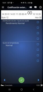

Ahi sale la codificación. Repasada 3 vecesVer el archivo adjunto 55669

Hay alguna cosilla diferente para los my20. Tampoco he podido poner la modificación del enfriamiento mayor del aire acondicionado por la manera de codificación...

No quise meterle mano porque igual la jodia bien.
Pone codificar bite 0-1 o algo así (hablo de memoria), pero no se donde ni que bites marcar.
