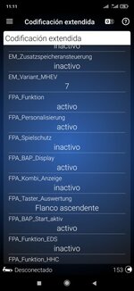

A mi en el módulo 19 me sale ésta opción, no se si es la que comentáis.
Diría que es ese, yo no lo encontré ya que a mi en modo texto no me salen las descripciones, podrías decirme en modo Bytes en que byte está? Si no está tarde bajaré y volveré a ver si pasando por todos los bytes y bits me sale.
En modo texto si te tienen que salir, con el botón de arriba de 01 cambias de vista texto a vista bytes.
Yo lo veo hasta desconectado, estos menús los descarga el obd estando online.
Yo no tengo hecha esa mod y me sale activo ese campo, supongo que afecta a otras cosas también de serie.

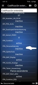

Gracias Tygerbeast,
Sí sé que debería salir la descripción en modo texto pero no sé si por el móvil que es antiguo o que pero no me sale. He borrado la app y la he instalado de nuevo y nada.
Finalmente buscando la he encontrado en el Byte 08 bit 1.
La he activado pero sigue saliendo el vehículo sin imagen. Gracias de nuevo.
¿Cómo lo puedo mirar en modo bytes?me salen muchos pero en ninguno me pone para que es. Sólo tengo la opción de mirarlo desde casa sin conectar al coche ahora mismo. No sé si éso tendrá que ver.
Gracias Guiyedj, ya lo encontré. Está en el Byte 08 bit 1. Si le das al botón de arriba y mantienes ( el que debería cambiar de modo texto a bits ) y pulsas en cualquier número de bit te sale la descripción. Es un enrollo hacer uno por uno pero finalmente lo he encontrado.

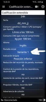

Viendo en modo offline el módulo 17, hay una opción que tiene 8 variantes posibles
Lo mismo alguna nos da la imagen que necesitamos, habrá que probar.
Probé la gran mayoría ( no sabría decirte si todos ) y no obtuve ningún resultado... algo habrá por ahí seguro, peor como bien dices, la mod aún con esta imagen es un 10!!
