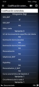

Yo tengo apuntadas estas modificaciones para el tema de la personalización de lo que he ido leyendo por el foro:
+Personalisierung Profilfunkion.............................profiles active
+Profil Variante............................................Konto (v.1.x)
+Personalisierung aktiv.....................................activado
+Aktivierungsoption im HMI Menue sichtbar...................activado (PESTAÑA FLOTANTE????)
+Benutzerkontenverwaltung in HMI Menue sichtbar.............activado
+Personalisierungfunktionen in HMI Menue sichtbar...........activado
Anzahl Benutzerkonten......................................3
+Automatische Schluesselzuordnung...........................activado
+PSO FSG Setup2 Bit 1.......................................activado
+PSO FSG Setup2 Bit 2.......................................activado
+PSO FSG Setup2 Bit 3.......................................inactivo
+PSO FSG Setup2 Bit 4.......................................inactivo

En mi Ateca MY18 esa parte viene así de origen:
Personalisierungsuebernahme: not_installed
Personalisierung:
Personalisierung_Profilfunkion: profiles_inactive
Profil_Variante: Schluessel (Schlüssel=clave, llave, llavín, código)
Personalisierung_aktiv: inactivo
Aktivierungsoption_im_HMI-Menue_sichtbar: inactivo
Benutzerkontenverwaltung_in_HMI-Menue_sichtbar: inactivo
Personalisierungsfunktionen_in_HMI-Menue_sichtbar: inactivo
Anzahl_Benutzerkonten: 1
Automatische_ Schluesselzuordnung: inactivo
PSO_FSG_Setup2_Bit_1: inactivo
PSO_FSG_Setup2_Bit_2: inactivo
PSO_FSG_Setup2_Bit_3: inactivo
PSO_FSG_Setup2_Bit_4: inactivo
Me falta algo? Porque veo que habláis de algo del cuadro también (módulo 17). No se a que pdf os referís.

El pdf lo tienes en el hilo de procesos verificados: Codificando con OBDeleven [Procesos Verificados]
Descargatelo y échale un ojo, lo único que tienes que modificar en el modulo 17 es en codificacion extendida/ personalizacion/ pasarlo de "no" a "si", esto es para que guarde la vista que pongas en cada llave y se ponga la misma cada vez que abras con esa llave.

Ostras que suerte a mi la mitad de las cosas no me ponía que eran.. quizás sea por el móvil o la app..
Lo de las llaves verás que se te ha puesto un menu en CAR que se llama “ personalización “ y ahí dentro puedes crear los perfiles y una vez creados abajo puedes asignar la llave al perfil seleccionado.
