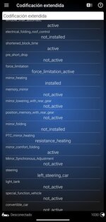

    Yo lo llevo activado y lo tengo así...
    Probado sin estar conectado al coche.. No sé si al conectarme cambiaría eso o no.

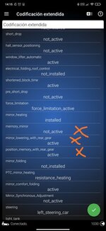

    Con él conectado ahora me sale así.
    Puede ser que estés en lo cierto y hayas dado con ello..
    Probaré más tarde en otro coche que no e podido activarlo a ver que ocurre.. Luego os cuento!!
    PD: El mio es un my17 y lo probaré en un my19 (son A3 8V, pero da igual para esto todos somos iguales).

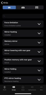

    Mi coche es un my 20 y si lo tengo activado. A mi me venia de serie.

    Veo que tú el punto "memory mirror" lo marca como activado, yo lo marcó como NO activado. No sé que diferencia puede haber ahí... Pero funciona bien en el mío y en el brico no dice nada de marcar ese punto.. Quizás tengas algún extra tú no sé a saber... Jejejeje pero me resultó curioso ese detalle la verdad... No sé si le encontraremos una explicación a ello.. Jejejeje

    Pues entonces mis sospechas parece que son ciertas, los MY 20 tienen que tener algo distinto a nivel de hardware en el motor del retrovisor que hace que a parte de tener ésa opción activada haga que tenga memoria. Lo curioso es que hay compañeros que han conseguido que al dejarlo en posición baja, luego suba algo el retrovisor(nunca lo suficiente) pero a mi no se me sube nada, mi coche es MY19.
