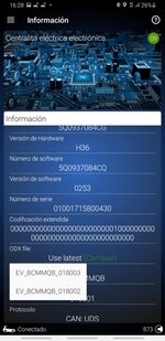

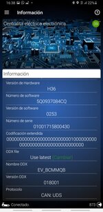

Por cierto, otra cosa; He intentado quitar la mod anular luz en posicion 0 y la de anular luz con freno en el modulo 9 y me dice que " Descripcion de datos no disponible", tambien me sale esto... pongo foto.
Screenshot_20201220-163842_OBDeleven.jpg Screenshot_20201220-162808_OBDeleven.jpg
He reiniciado la app varias veces, desenchufado, apagado, borrado cache/datos,..... No hay manera de acceder al modulo.
¿ Alguna idea de que hacer mas?
Ver el archivo adjunto 54849 Ver el archivo adjunto 54850
Me cito a mi mismo, era problema del telefono. Instale la app en otro movil y perfecto.
Como dije, borre cache y datos, nada. Al final desinstale, hice un poco de limpieza y volvi a poner, con eso lo resolvil.
