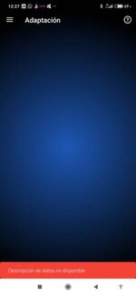

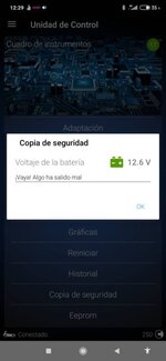

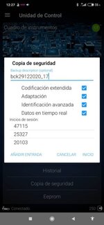

Buenos días a tod@s.
Después de esperar un mes a recibir el dispositivo ayer me disponía con toda la ilusión del mundo a empezar haciendo las copias de seguridad de los módulos... y estoy desesperado: sólo he podido hacer la del módulo 09, después de intentar la del 01, y después nada: ningún módulo más. Os paso dos imágenes para que veáis el error, que se produce nada más comenzar el proceso. He intentado hacer la copia de seguridad completa y se corta nada más empezar.
Os juro que estuve toda la mañana intentándolo: lo he conectado físicamente y desconectado varias veces, activado y desactivado el bluetooth del móvil, le he dado todos los permisos a la app, tengo conexión 4G en una gran ciudad con buena cobertura... He desactivado el bluetooth del manos libres del coche, por supuesto, para solo tener la conexión con el OBDEleven... y nada, no hay manera.
He probado con el contacto dado solamente y con el coche arrancado...
No sé si el problema es del móvil, de la app, ... Por favor, alguien que me arroje algo de luz.
Muchas gracias.
Saludos y Felices fiestas.Screenshot_2020-12-29-12-27-59-917_com.voltasit.obdeleven.jpgScreenshot_2020-12-29-12-29-17-381_com.voltasit.obdeleven.jpg

A mi durante un mes me costaba un mundo conectar.....pero de repente.....a funcionar bien.
Ese error puede ser por muchísimas cosas, ten buena cobertura, batería más de la mitad, y prueba a borrar el dispositivo del Bluetooth del teléfono e iniciar de nuevo.
El test te lo hace bien??
Es curioso, porque el escaneo lo hace perfectamente, por lo que descarto el problema de la conexión bluetooth. Además, como la única copia de seguridad que pude hacer en toda la mañana fue la del módulo 09 como ya dije, intenté hacer la mod de los intermitentes de confort y cuando pulsaba la opción Auss... Blinker, me aparecía la pantalla que adjunto, con lo que no podía hacer nada. Sin embargo probé a hacerla con la aplicación por 10 créditos, y funcionó perfectamente.
Esta mañana he probado con el móvil de mi hija y me ha funcionado todo a la primera: copias de seguridad, mods, conexión bluetooth y 4G. :D
Por lo que pienso que el problema puede ser por el operador de telefonía: ella tiene Vodafone y yo Pepephone (Operador Móvil Virtual, que utiliza las redes alquiladas de Yoigo y Orange).
Y, si no, por el móvil: yo tengo un Xiaomi Redmi Note 8, con Android 9, y ella un Huawei P30 lite, con Android 10.
