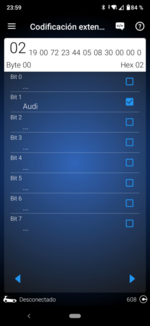

    En el módulo 01, adaptación/función protectora/off Cod:27971
    En el módulo 01, codificación extendida/en el byte 00 quita todos los bit que tengas activados y deja sólo el bit 1. Cod:27971

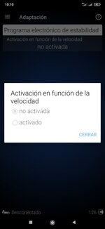

    Pues¿será posible que he vuelto a desactivar está del Programa Electronico de Estabilidad según Velocidad y ahora salgo peor en parado? Ya no sale directo en sport en 1ª, de nuevo se queda unos segundos con las revoluciones altas sin soltar el par.
    ¿Es posible que está afecte a la tracción al salir de parado?
    Cuando active la de carreteras pensaba que era esa la que me había cambiado el comportamiento de esto, pero ahora me tiene confundido. Igual si no están las dos no gano nada en este aspecto con el coche de serie.

    Raro es, yo no lo he activado nunca, no te puedo decir.

    Y lo del byte 00 en el 01 supongo que será el famoso modo Audi. Ya lo llevaba así de serie.

    No puedes llevar el modo audi activado de serie, porque no tienes un audi.
    Tendrías otros bits activados además del bit 1.
    Por ejemplo el bit 0 y el bit 1. O el 0 el 1 y el 3, pero el bit 1 sólo, no.

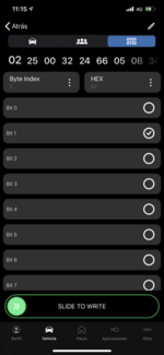

    Debe de quedar así:
    Insiste con la de regulación del par motor, esa es la más importante, mete el 20103, te tiene que dejar.

    Si, así estaba. Lo que a mi, el texto ese que pone ‘Audi’ no me sale.

    Yo también he hecho todas las modificaciones en el Tiguan pero no me deja cambiar bit Audi en el motor, me sale error 31, incluso en días diferentes y desvinculando OBDeleven. Obviamente lo hago con el contacto dado.

    Acabo de entrar desde casa al OBD11 y también me aparece el modo Audi activado, igualito que la captura del mensaje 808.

    Es es rarísimo, porque pone bien claro que el bit 0 es el de volkswagen/seat/skoda y el bit 1 es el de audi (hablo de los 1.4/1.5).
