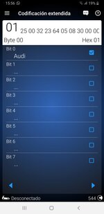

Adjunto captura
De verdad que no ves la diferencia? @ANLUMAR
Mira mi captura, mira la tuya y ahora vuelve a leer mi anterior mensaje.
Que ponga audi o no, es totalmente irrelevante.
Así no vamos, hombre...

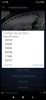

Prueba con el código 20183 a ver si te deja, y si no, todos estos a ver si traga con alguno
Buenas chicos, al final parece que hay algún problema con el OBD, he conectado el viejo (color blanco) y me ha funcionado, pero con el código 40304.
Ostras tienes razón, yo tengo marcado el bit 0 y tú el 1.

Es lo que me pasa a mi tengo el bit 0 y el 1 activos
