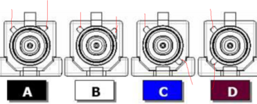

los fakra macho originales se ven aquí en la antena que hace 4 años usaban
Dachantenne Antenne 6R0035501C Haifisch Navi GPS Radio VW Seat Skoda | eBay
No obstante esta antena no es la solución porque combina también un mástil.
Pero se ven perfectamente los fakra macho. y las "guías" que llevan cada color para encajar.
Sin embargo en las antenas marcha Shark los machos fakra, coinciden los colores pero no les hacen ningún tipo de marca al macho para encajar en la hembra
Se puede ver que son lisos completamente sólo llevan el enganche de cierre con el fakra hembra, pero no llevan las otras endiduras o rebordes
los rebordes los puso clark en su brico.
Aquí están mejor descritos el macho y la hembra Jack Plug de los FAKRA
El código de colores de los FAKRA en volkswagen que pueden ir a la antena ya lo tengo claro
"B" BLANCO = RADIO FM/AM ojo traen dos sintonizadores y dos antenas la del techo y otra más. fm1 fm2
"A" NEGRO = DAB
"C" AZUL = GPS
"D" VIOLETA = GSM
"K" MOSTAZA = Señal de radio para encender la calefacción. Webasto

Otra cosa que descubrí que no sabía cuando el conector fakra no tiene rebordes es liso el macho, se llama conector fakra "z" (plug waterblue 5021) aunque no tendría un color determinado, los chinos han empezado a fabricarlos emulando colores originales los cuales están definidos en la foto que puso Clark_
