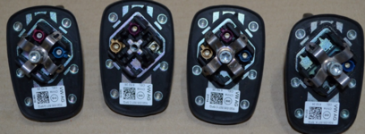

La que acaba en """ S """ o en la foto las que acaba en ""C"" (Esa referencia no la pone Clarck) lleva 3 conectores, se supone que son GPS, GSM y el otro será la radio??? OJO al fijarse las tres cifras del final son comunes son las (((5FQ))
Como puede haber dos referencias diferentes para lo mismo??? o no serán iguales.
5Q0 035 507 C 5FQ
5Q0 035 507 S 5FQ
Si os fijáis cambia otra cosa hay un círculo en el interior en una pone 05S en la "C" y e la otra pone 01S en la "S"

Me da la impresión que en la foto de @Clarck_, el conector de la radio es casi blanco y el que @yeyutus ha encontrado es más oscuro.
Si os fijáis, en el conector hay una pestaña grande para centrar el conector y otra pestaña más pequeña, en posición diferente según el color. Quizá se podría ver si son de la radio o no, viendo la posición de esta segunda pestaña. Igualmente salen estas pestañas en el dibujo de los tipos y colores. ¿Hay alguna forma de tener una foto de la base de antena actual sin los conectores para ver la posición de las pestañas?.

Es verdad no lo ví....las "pestañas del enchufe" cambian según son para una cosa u otra. Si vemos la pestaña de la actual conexión FM/AM sabríamos lo que hay que buscar..... (muchos ojos ven más que sólo 2) Gracias a todos.

La radio es Blanca Blanca.
pero hace falta foto del INTERIOR del FAKRA y foto de la conexión fakra blanca de la base.
Vistas ambas fotos se sabe lo que hay que buscar porque cambian....internamente como se ajustan macho/hembra FAKRA. Y si veo como es la unión blanca ya se lo que tengo que buscar.
fíjate en esta foto....este tipo de conexión esta bien pensada, parecen todas iguales pero no lo son cada macho, sólo enchufa en la hembra correspondiente.
Esta hembra tiene tres pequeñas guías y por ejemplo el macho es diferente, no sólo cambia el color, sino que además cambian esas guías de encaje entre ellas. Sería comprobar si el blanco de nuestra antena se corresponde con la foto de "colores" que colgaste.
No existe, me rindo. creo que he mirado un millón de imágenes y no hay conexión blanca en aleta de tiburón vw.
