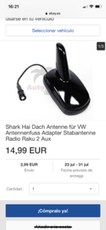

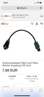

    @Clarck_ me suena de haber visto anteriormente en algún mensaje una antena de eBay y un conector raku o nose que? No es mejor opción que esta de dejar la antena debajo del techo?
  7. JGN
    JGN Forero Habitual
    Lo encontré voy a pedir esa antena que puso el compi Marc que me convence más ya os iré diciendo

    Si tu solo tienes radio, tal vez te funcione, en caso llevo amplificación de señal GSM.
    Respecto a la antena de ebay, la forma no es 100% igual a la de VAG pero da mas el pego que otras.
    De ebay compré una similar. Por mi experiencia, decir que la calidad de la pintura no tiene nada que ver con la de Vag.
    A parte, los conectores no eran los mismos y se necesita un adaptador o un ingeniar una arandela para fijarla bien al techo...
    Como lo indiqué, la antena debajo del techo no me ha perdido señal ni generado ruidos durante la conducción, esta sujeta entre el techo y el recubrimiento de tela.
    A la larga, por tenerlo todo 100% bien lo conectaré como es debido a la luna trasera pero antes he de recopilar información sobre ello.
