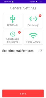

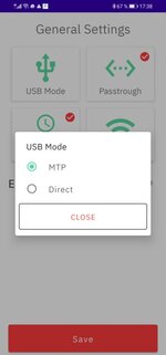

Hola,
después del disgusto de ayer hoy estoy más contento, ya por fín he logrado hacer funcionar el aparato.
He borrado todos los datos de la aplicación Android Auto y de Aawireles Config para empezar desde cero.
Mi móvil es un Huawei P30 Lite y lo primero que he echo es ir a la configuración de Bateria en "Inicio de aplicaciones" he puesto la aplicación "AAwireles Config" en "Gestionar manualmente".
Después al realizar el asistente ahora si me ha echo los 3 pasos, lo único que en el tercer paso, que es abrir Android Auto ha dado error y he tenido que cambiar la configuración manualmente hasta hacerlo funcionar.
La configuración ha quedado así:
Usb Mode - MTP
Passthroug - Activado
Adjust Audio timestamp - Activado
Cuando conecta empieza a lucir el led que tiene en azul.
Se abre android auto automaticamente y conecta perfectamente.
Os dejo capturas de como está la configuración.
Tarda en conectarse desde que entras en el coche 50 segundos, practicamente lo mismo que tarda en conectar cuando le pinchais el cable. Os dejo un video de como funciona.
Screenshot_20210316_173752_app.aawireless.jpg Screenshot_20210316_173804_app.aawireless.jpg

Ver el archivo adjunto 56491 Ver el archivo adjunto 56492
