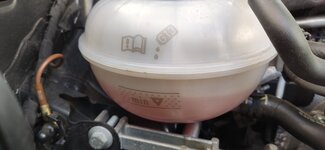

    Mi vehículo tiene casi 100.000km, 4 años y pico.
    al comprar el coche compré lata 5l de G13....le he ido añadiendo en estos años, y aún quedan 2 litros, por lo tanto se ha comido un poco cada cierto tiempo, para ser exactos se ha comido 3 litros. en esos km (según el concesionario es normal que gasten un poquito de nada) pero de poquito poquito no es,, normalmente lo pongo la máximo en frío y de vez en cuando al abrir vano motor veo que ha bajado y relleno un poquito. Siempre lo llevo en el máximo
    Para el tema de cambio de color, desde los 25.000 se fue cambiando de color, ya no fue rosa, fue enrojeciendo y amarronando....(para el concesionario todo normal, cambia de color porque calienta mucho con las regeneraciones y se va degradando poco a poco) (ya se que para mi concesionario es normal, todo absolutamente todo, lo implique tener que dedicar un minuto a currar en un coche en garantía).
    Ante la duda (la más te*t***)y por 40€ que valen dos latas completas de G12EVO y lo sencillo que es sustituirlo...pues lo cambio y problema resuelto. Además visto el video, pues indican que no es eterno y que conviene cambiarlo cada 4 o 5 años que sería mi caso.

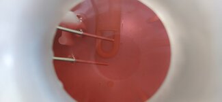

    Lo que no entiendo es porque algunos llevamos G13 sin silicatos.
    Yo llevo la bomba que NO pone Milk Silikat, solo pone G13.
    Y efectivamente no la llevo dentro.
    ¿Es por ser TSI? ¿Solo la lleváis los TDI?
    Si sólo es por eso, vaya metida de pata de VW, si luego el G12Evo no necesita la dichosa bolsita. Tampoco creo que fuera un crimen llevar G13 sin bolsa en un TDI, no creo que se tueste.

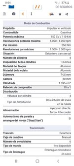

    • Hola, como ya sabéis yo hice la consulta a un empleado de Seat, ya que me preocupaba el tema del G13, que te limpiaran bien el circuito si lo necesitabas y el tema de los silicatos, y ya lo expliqué en éste foro. La conclusión es que tenían muchas consultas de talleres por el problema de la degradación del líquido, sobretodo en los diésel y que el G13 no tenía la calidad esperada y por eso lo cambiaban, por el G12 evo. Y que poner la bolsa de silicatos, en Martorell lo consideraban una chapuza que podía ser debida a que ciertas partes del motor, se calentaban en exceso para las propiedades de ese líquido. Y como dice @yeyutus , el bloque de los diésel es de fundición de hierro, no así la culata y la tapa, que son de aleación de aluminio. Con temperatura no se refería a la que mide el refrigerante, que siempre debe rondar los 90°, sino a que al ser de combustión por compresión, mucha más que en los gasolina,,si hay partes del motor diésel que necesitan una mejor refrigeración, por eso la dichosa bolsita. Y que estaban hartos, ya que al ser fabricados en Chequia, les llegaba la información tarde y mal. Eso es lo que hay, saludos.
    EDITO: Perdón que me he olvidado, el mío es un tsi 1.4 de 150 cv y me dijo que no me preocupara tanto, ya que al tener menos compresión que el diesel, todo él era de aleación, bloque y culata. Y que el sistema de refrigeración del mismo era más sencillo y creo recordar, con 2 circuitos en lugar de 3. Yo no lo sé con seguridad, el es ingeniero de Martorell, sino sabe eso, ¡¡¡ apaga y vámonos ¡¡¡. Cuando tenga un rato buscaré esa información.

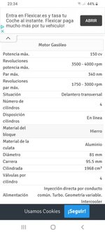

    A eso me refería, al bloque motor. Un TDI no puede ser de aluminio, ya que se deformaría.

    Hola de nuevo: Ya he encontrado las características de ambos motores, no veas lo que me ha costado el diésel. Y sí, es como dije y era lo lógico, el diésel lleva el bloque de hierro ya que ha de aguantar mucha más compresión ( 16,2:1, un 62% más que el Tsi) y fuerza. Está bien ya que podemos ver las características de nuestros motores. Y con todo el respeto, ya que una vez un compañero que dijo que trabajaba en Peugeot, me indicó que ¿ no se podía comparar mi motor con el de un Ateca ?, al decirle que me limpiaron y rellenaron todo el circuito el año pasado ya que el líquido había perdido propiedades. En una hora bien limpio con máquina, veías la porquería que iba saliendo, aclarado con agua limpia y vaciado total y vuelto a rellenar y todo perfecto por unos 100 € para aguantar otra vez -32° como de nuevo, que mi hijo se iba a esquiar. Como si mi coche fuera una antigualla y el Ateca, fuera un Rs8 de más de 500 cv. Es un Peugeot 3008 THP, 1600 cc y 165 cv, motor fabricado por BMW y con mucha tecnología, para mi mejor que el Tsi. Y va muy bien con un sólo circuito de refrigeración y un buen liquido refrigerante, que ha durado perfectamente 100k kms. Personalmente y es una opinión, creo que el tema lo han complicado en los Atecas, con éstas cilindradas y potencias, no son motores más forzados que la competencia ni por tanto de grandes prestaciones, y por ello sin esos requerimientos de refrigeración de motores mucho más deportivos. Igual son inútiles ó/y quieren que pases más por el taller, aunque repito que es una opinión. Saludos.

    Gracias por la información. Pero insisto, y perdón por ser un pesado, el bloque motor de los TDI es de hierro, no de acero (que no es lo mismo).
