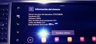

  20. pitorro
    pitorro Forero Experto
    Salamanca
    Jorge_sp, te pongo foto de esta mañana de la última actualización con la que de momento, todo va bien. saludos.
