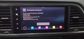

    El mío es este. Mi coche está en concesionario hace 3 días, supongo que al final, por fin, habrán decidido cambiar la unidad multimedia, cuando me den el coche os digo algo.
    Según comento Charlymaño la pieza que cambiarán es el MIB3 y el Model Year pasará a ser mas avanzado que "21.5" o al menos diferente, porque si el 21 es el año imagino que el 5 es el mes, se fabrico en mayo de 2021. Yo sigo pensando que el problema es la unidad, algunas unidades están mal de fabrica. Porque, sino, se quejaría mucha más gente y ya habría una solución. Además he podido probar con el mismo USB en diferentes Seat's del concesionario y no lo hacia en ninguno más. Veremos.

    21.5 es actualización de mapas, no tiene nada que ver con el software del infotaiment, y a día de hoy va por la 21.11
