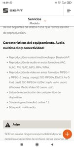

Dejo un arch.adj. es para un Ateca del año 2020 que es del manual.
Por lo que leo y experiencia, viene más de un problema de Uds de como guardan el archivo, más que sea el SW. ( Aunque debería tener más info)
Cuando nos tocan esté tipo de problema , ponemos pendrive nosotros y no sucede ( manos atadas, sin fallo no podemos actuar) y cuando hemos pedido ayuda a soporte técnico, cero solución ya que tenemos que probar el pen del cliente y el que tenemos nosotros, y ahí se acaba todo.
Siento no poder ayudar más pero esa es la realidad.
