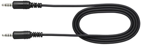

    Claro! Salida analógica hacia entrada digital (USB). No puede funcionar. Tienes que conectarlo a la entrada auxiliar y manejar el iPod desde sus propios botones.
