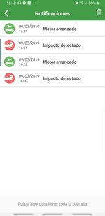

    Hace un rato me salto la alarma de carcentinel en el movil indicando impacto, baje a ver y nada, falsa alarma.
    El modo de sensibilidad lo tengo puesto en NORMAL, no suele haber muchas falsas alarmas, estuve mirando y lo único que vi es que estaba aparcado debajo de un árbol de esos que tienen semillas-frutas que parecen aceitunas y había muchas encima del coche. Igual se callo encima un ramillete de los grandes de estas semillas. O algún gracioso al pasar le dio un golpe con la mano,....
    Decidí cambiar el coche de sitio y lo arranque, pero me acorde que hacia mucho que no miraba el aceite. Lo estuve mirando y ya después cambie el coche de sitio. Como veis el golpe de cerrar el capó también lo avisa como es lógico.
    Pongo este mensaje por los que tienen dudas de como avisa el centinela de lo que sucede, dicen que una imagen vale mas que mil palabras.
    Lo avisos que se ven en rojo es un sonido estridente fácil de identificar cuando se oye, los que están en verde de motor arrancado es el que tengamos predefinido en el móvil para las notificaciones.
    No suele haber falsas alarma, pero bueno, me acorde e hice esta captura para enseñárosla.
