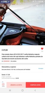

    Buenas, en el Aliexpress ya están los del Seat Ateca si los buscáis, salen de 34 euros a u os 27 euros.

  14. RaulCM
    RaulCM Forero Experto
    Ensanche de Vallekas (Madrid)
    Son los mismos del Mazda CX5 y están el doble de caros, yo no compraría desde ahi ya que se están aprovechando
