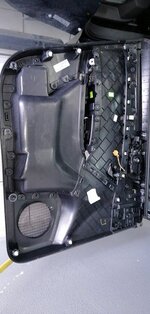

    Lo del tirador es verdad, eso podría intentar quitar reforzando el interior del tirador, con la esponja que puse en el vc o con una pegatina que es un filtro de tela negra que usábamos para los montantes A para quitar los crujidos de los plásticos.También mejoró mucho al reforzar y aislar el interior del panel.Es esta que os enseñó aquí.
    C61FFB8D-B8CB-44FF-AAC6-36226DCC1A5F.jpeg 5DC01182-B599-4660-AEA7-0B1428A7091C.jpeg 081041FF-A44A-404E-A7DE-5BED9BD571D3.jpeg
    Y aquí como queda el panel reforzado y insonorizado que la mejora es muy notable para los grillos aparte de la mejora en el equipo de sonido, ya no hay plásticos contra chapa.

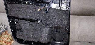

    Para que veáis la diferencia del panel de cómo viene de fábrica a cómo lo deje yo, de estar plástico contra chapa sin ninguna rigidez y bien de ruidos a darle más consistencia y olvidarme de los ruidos y eso que era el acabado fr que en teoría era el mejor acabado.

    Puede ser, pero yo te digo que he puesto miles de estas esponjas y filtros en los T-cross y los ruidos desaparecen al darle más rigidez a los plásticos en este caso los montantes A, y mejor apoyo,al apoyar toda la pieza ya no hay ruidos.
