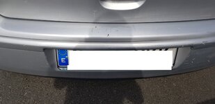

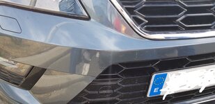

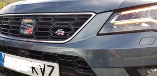

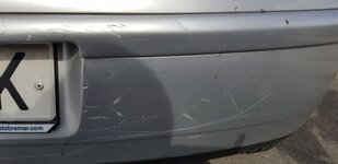

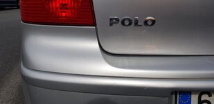

    Me ha librado de una buena al incorporarme a una rotonda, donde el coche de delante amago con salir y luego freno en seco. Pero no os lo perdais, la señora de dicho coche me dice que le he fastidiado la parte trasera, cuando ni le he rozado. Os pongo unas fotitos de los dos coches para vuestra opinion.

    Según las fotos, tu Ateca no tiene desperfectos por lo que es señora quiere que le arregles el paragolpes.

    @altusan es lo que decia, el front assist ha funcionado correctamente y esa señora tiene mucho morro. Le dire al seguro lo que ha pasado.

    La mayor parte de rallazos son golpes contra cosas puntiagudas o de forma lateral, por lo que cualquier perito no va a tener otra que desestimarlo.
    Le llegaste a tocar el coche?

    Claramente quiere aprovechar para que le arreglen el paragolpes. De estos hay muchos.
