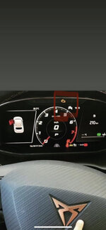

Hola tengo una duda hace unos días me fije que salía un coche y un reloj de arena en color gris al dar el contacto, y no qe quita hasta que no inicio la marcha a unos 25 km/h se quita y funciona todo perfecto,al pararlo y volverlo a arrancar vuelve a salir y se quita al iniciar la marcha únicamente si lo tengo arrancado sin moverlo está fijo ..nose si a sido así siempre o me a saltado x alguna anomalía del front asist el coche,tiene 3 meses
