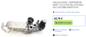

Este mes necesito el vehículo tengo que hacerle 2.000km, pero se lo llevaré después, ya tendrá 76mil en ese momento y a ver que dicen. Insistiré. he visto por Google lo que es el enfriador de gases de la Egr.
no sé si es exactamente esa, pero supongo que será igual o muy parecida.
obviamente lo caro o carísimo será la mano de obra.
Si, es esa pieza

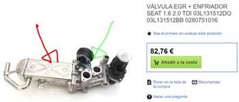

Rojo: enfriador egr
Verde: egr_20200101_162136.JPGno lo dejes y q te lo miren. Aparte te tedran que hacer una limpieza del circuito y recordate que lleva unos 9-10 ltrs de anticongelante el 2.0tdi
