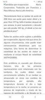

Hola a todos: He estado leyendo con atención las respuestas del hilo, y voy a dar mi modesta opinión. Empezar que tengo el Tsi 1.4 de 150 cv y no me gasta de momento nada de aceite, quizá baja uno ó dos mm en 10.000 kms. Y como ha dicho algún compañero eso es normal, más que gastar, lo correcto sería decir que consume. En los motores de hace años se consideraba normal un consumo inferior a un litro cada 10.000 kms, en los modernos como los del Ateca, ese consumo debe ser muy inferior, como es mi caso. Y ese consumo se debe a que cada día las partes móviles que se rozan en el motor, esos micrométricos huecos entre piezas donde pasa el aceite, son menores debido a la mayor calidad de construcción de los motores. Ligerisimas pérdidas entre los segmentos ( anillos) del pistón, los empujadores de las válvulas y los retenes del cigüeñal, explican ese ínfimo consumo que explicaba. Y me pasa con todos los coches de casa, el de mi mujer, un diésel con más de 130.000 kms y cambios de aceite cada 20.000, lleva una garrafa de 1 L en el maletero y todavía no la ha estrenado, es que le baja la varilla ese par de mm que explicaba entre cambios.
Y con todo el respeto, el compañero que habla de un un indice de evaporación que ha visto por youtube, le diré que el aceite en un motor que funcione jamás se evapora, ese índice es para aceites almacenados en bidones y que tienen un orificio que es un purgador, para los cambios de temperatura.

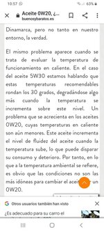

Como curiosidad tengo unos amigos que viven en una de las zonas más frías de Canadá. Allí en las calles, aparcas como en una especie de zona azul y coges como una parrilla eléctrica con un cable, que se coloca debajo del motor en un sitio metálico para tal fin y que va desprendiendo un poco de calor, no demasiado pero que permite que al subir el aire caliente, el motor no se congele. Seguro que alguno ha oído hablar de eso. Lo explico porqué con ese frío los coches llevan el 0w20 y aunque un fabricante sabe infinitamente más que yo, no entiendo como lo pone en algunos Atecas nuevos. Yo llevo el 5w30, que es para arranques seguros en frío de hasta 17.7 grados bajo cero, una barbaridad para nuestro país y otros de similares. El 0w me parece todavía más exagerado, pero la viscosidad del 30 es mucho mejor que del 20 cuando vas circulando por carretera ó autopista con temperatura ideal de motor, ni te cuento en verano. Así que no me extraña que lo consuma tanto. Saludos a todos.
Qué el aceite de un motor que funcione jamás se evapora??
Pues te has quedado tan ancho al decir eso. Te recomiendo que te informes sobre el índice de evaporación Noack y verás como un aceite sí sufre evaporación al ser sometido a altas temperaturas dentro del motor.

Pues de nuevo y con todo el respeto del mundo, te digo que el aceite no se evapora en un motor que funcione, y con que funcione me refiero obviamente a que funcione bien. Gracias por tu recomendación pero el índice de evaporación Noack, lo conozco antes de que tú siquiera nacieras, que ya es decir.
Se utiliza sobretodo como ya he dicho en aceites almacenados y en pruebas de laboratorio para, a altas temperaturas, ver como se evapora el aceite. Pero una cosa no impugna la otra, un motor que funcione bien no alcanza jamás 250 grados, por ejemplo, como se hace en algunas pruebas.
Y lo he explicado, si llevas más aceite de lo normal, paradójicamente se calienta y se puede evaporar. Si llevas de menos, lo mismo. Si la bomba de aceite no funciona bien, lo mismo, al igual que si te falla cualquiera de las tropecientas cosas que lleva el sistema de refrigeración líquida del motor. Pero estamos en lo mismo, en todos éstos casos el motor no funcionará bien y es muy posible que se evapore aceite. Y no hay que olvidar lo que intentaba explicar en mi anterior respuesta, el aceite ha de ser el correcto a la temperatura ambiental de por donde conduzcas.
Pero vamos a poner ejemplos y dejémonos de teorías. Año 2019, récord de calor absoluto en muchas partes del mundo , en Francia por ejemplo. Cogemos el coche los 4 de familia con todos los bártulos y salimos de Barcelona a primera hora de la mañana, para ir al norte de Francia, primeros de agosto, temperaturas de unos 37 y 38 grados y el clima del coche encendido todo el viaje, 1.270 kms. Tardamos por el ordenador del coche, unas 12.5 horas, ya que paramos a desayunar y a comer, estando el motor encendido unas 10 horas reales. Te recuerdo que en Francia puedes ir en autopista seca a 130 kms/hora, por lo que puse el cruise control a 137 para que no me multara un radar . Y a los diez días, lo mismo de vuelta pero con un par o tres grados menos de temperatura. ¿ crees realmente que se le puede dar más caña a un coche, con esa carga, esa velocidad y esa temperatura, haciéndolo de tirón? Creo que estaremos de acuerdo en que no. Al salir, como siempre, revisión en el garaje de aceite, liquido, batería y neumáticos. Al volver sólo habían perdido un par de décimas de presión, el aceite estaba exacto. Y lo siento pero las palabras están muy bien pero cuentan los hechos. Eso sí, no fui con el Ateca, pero no puedo aceptar que un motor que funcione bien con la temperatura evapore aceite. También en algún hilo se habló de la profesión, yo he estado en el mundo de las ventas y los negocios toda mi vida laboral, he hecho unos 3 millones de kms sin exagerar, ahora no trabajo y hago muchos menos, pero la experiencia cuenta mucho. Pero repito, respeto tú opinión y no voy a discutir sobre el tema, pero es una opinión. Saludos cordiales.
