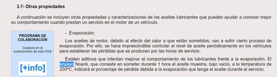

A ver para zanjar el tema, cada uno tiene su opinión, pero no estamos de acuerdo y cada cual puede pensar lo que quiera. Respecto a lo comentado te comento mi opinión.
Que el ensayo noack se lleve a cabo a 250º y un motor no alcance esa temperatura no significa que no sufra evaporación, está claro que no va a sufrir tanta evaporación como en el ensayo, pero se va a producir. ¿Sino qué sentido tiene esta prueba? Lo que no entiendo es que digas que los aceites almacenados en bidones sufran evaporaciones por los cambios de temperatura (cambios a temperatura ambiente), si sufre evaporaciones a temperatura ambiente como no los va a sufrir con cambios bastantes más drásticos como los que se sufren dentro de un motor.
Si no existe evaporación de aceite en un motor que trabaja correctamente no sé para que existe el recuperador de aceite. Y vale que sirve para los vapores de las combustiones que se generan en la cámara de combustión y se cuelan al cárter por los segmentos, pero estos vapores de la combustión también arrastran vapores de aceite.
Respecto al ejemplo que me has dado de el viaje a Francia, no sé si esperabas notar un cambio en la cantidad de aceite, pero si el motor está correctamente y no eres poseedor de un motor consumidor de aceite como les pasa a algunos usuarios en 3000 km no vas a notar una variación apreciable, porque en mi opinión aunque se sufra evaporación, no son cantidades elevadas ni mucho menos.
Respecto a lo que comentabas anteriormente que no entendías como usaban aceites 0w y 0w20 te digo que sea 0w30 (por ejemplo) respecto a un 5w30 en caliente va a tener la misma viscosidad por lo tanto no hay problema. Y aunque un 5w tenga arranques en frío de hasta 17,7º y nos sobre en este país, el arranque va a ser mejor con un 0W, ya que el aceite va a ser menos viscoso en frío y por tanto va a lubricar mejor, y luego en caliente va a ser igual. También por norma general aceites 0w van a tener mejores bases para poder conseguir ese mejor desempeño en frío. De los 0w20 solo te diré que al final estos aceites se utilizan por lo que se utilizan, menores rozamientos y por tanto mejores consumos / menor contaminación (por lo que se rige el mundo de la automoción hoy en día) aunque se aporte menor protección.
Respecto a este tema ya no voy a seguir con el debate, tú me has expuesto tus argumentos y yo te expongo los míos. Cada uno que piense cuales son más validos. Todo esto lo digo con todo el respeto del mundo (por si acaso quiero dar constancia de ello). Un gran saludo también para tí.

Y aunque dije que no volvería a opinar sobre la evaporación y el índice Noack, lo cumpliré ya que exactamente no es una opinión y si una certeza, que es diferente, pero no volveré a hablar del tema.
Se me pregunta que tiene que ver lo del aceite que se evapora en bidones y se argumenta que si en un bidón se evapora algo cada día a temperatura ambiente, como no se va a evaporar a temperatura de trabajo del motor del coche.
Pues lo de los bidones, es un cálculo del índice Noack de evaporación a temperatura ambiente, pero yo subí un archivo, que creo que hay que leerlo para opinar, y es la traducción de un informe de la petrolera Total, creo recordar. Así que no es una opinión mía, es el cálculo que hacen los fabricantes de aceite.
El otro punto ya me fastidia más , si se evapora a temperatura ambiente como no lo va a hacer a temperatura de motor, mucho más alta. Ayer al leer la respuesta, cogí 2 cubos y los llené de agua, los dos son exactos, de plástico, redondos y más anchos de arriba que de la base. Uno lo dejé al sol y el otro a la sombra, planos en mi jardín. La temperatura ayer llegó a 32 grados, vuelve a hacer algo de calor. Hoy justo después de 24 horas, el que estuvo al sol tenía como un cm menos de agua, el otro como medio cm, perdió menos al estar a la sombra, pero ambos evaporaron una cantidad de agua.
Y luego piensas y dices, caray, en el circuito de agua del coche que funciona el 99% del tiempo a como mínimo 90 grados, hago miles de kms y pasan los años, y jamás repongo nada. Por eso decía que no es una opinión, si le pasa al agua está claro que le puede pasar al aceite, se evaporan a temperatura ambiente y no tienen porqué hacerlo dentro de un motor a 90 grados.

Pero solo una última cosa, entonces explícame para que sirve un recuperador de aceite (oil catch can) como te he puesto en el post de arriba. Si no existe la evaporación de aceite por qué acaba acumulandose en el recuperador (si no lleva recuperador acaba en la admisión)??

Respecto a lo que me comentas de los cubos de agua, tampoco es una prueba justa. Al final no llevamos agua dentro del circuito. Pon un cubo de anticongelante verás como no pasa lo mismo. Pero sé lo que me quieres decir con ello, y te digo que sí pero no. Está claro que no es lo mismo en un cubo al sol por ejemplo que en un circuito cerrado, pero algo de evaporación existe. Aunque sea muy pequeña.
Recalco (porque creo que de ahí viene el problema de no entendernos) que en mi opinión sí existe evaporación de aceite dentro de un motor, pero que diga esto no significa que la evaporación sea grande, al revés, si todo funciona bien las cantidades son muy pequeñas. Y que un motor sea gastón de aceite no es por la evaporación ni mucho menos.
