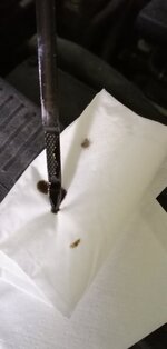

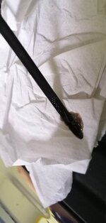

Os pongo una foto de lo que marca la barrila en frio,tirar no tira por que en casa en el garaje no mancha nada.
Le acabo de echar unos 30cl por ahí, y a subido el nivel de la Barilla sobre la mitad, todo esto en frio aquí os dejo la foto de lo que le echado y el nivel de la varilla, con esto de momento es suficiente y no le echo más y lo estaré vigilando haber si es que de repente se a vuelto tragon.

Tienes toda la razón, por lo que le echado y a recuperado el cambio está echo bien, el error a sido mío por que antes ponían la cantidad en L que le echaban y al ver 0,9 he pensado que le habían echado 900cl,asi que el error a sido mío de apreciación pido perdón por mi error, cuando uno se equivoca se admite y listo no pasa nada, así que me tocará ir a la seat a comentarles lo que a pasado haber que me dicen del consumo, si lo consideran normal o no habrá que estar vigilante haber como va de consumo de aceite, muchísimas gracias compañeros por vuestra ayuda sois unos cracks

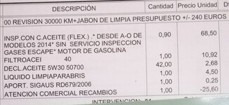

Creo que te estás liando, 0'90 es el tiempo de la revisión, y la línea que pone el aceite está en decilitros pone DECL, han puesto 42, osea 4,2 litros
Pues tienes toda la razon,a sido una mala apreciacion mia de la factura

Me da la sensación, que todo y así, han sido un poco cicateros en el concesionario. Me explico:

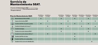

En el hilo sobre plan de mantenimiento del Ateca, el compañero cmarma, debido a tu problema con los litros, ha puesto un ejemplo de su factura de mantenimiento. En la suya se indican 4,5. Deduzco que está en litros.
En tu factura se indica 4,2 litros y te has visto obligado a echarle 0,3 litros. Entiendo que han rellenado lo justito. A la que se ha perdido un poquito, te has quedado en el mínimo o justo por debajo. Es mucha casualidad que los 0,3 litros aproximados que has añadido tú, son justo la diferencia de litros de vuestras facturas.
Ambos tenéis el 1.4 TSI.
Interesante, si te fijas bien en la factura donde pone 0.9 es el tiempo de mano de obra y justo debajo la cantidad de aceite.Ver el archivo adjunto 51492

Muchisimas gracias compañero @Daniel_Bu,la verdad que no me fijado si que he visto que es diferente a mi factura,antes creo puedo equivocarme otra vez jajaja que las facturas vamos el formato era igual en toda la red de concesionarios oficiales.
