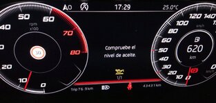

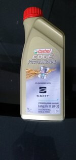

Ale ya ha llegado, ya lo puedo rellenar después de la sinvergüenzada del concesionario oficial 0,9l para 30000kms, claro a los 15000kms me salta el aviso de que rellene el aceite, en fin sin comentarios este mes acabo la "garantía" y si no es por fuerza mayor no lo pisa más a mi concesionario de confianza que me pone el material que yo le digo y estoy yo delante y veo lo que hace, en fin una más de seat.

Buenas @koldico , ¿qué es lo que dices que hicieron mal en el conce?
El 1.4 usa 5W30 y no 0w20 como el 1.5 supongo ¿no?
Perdon por la confusion creada,lo que hicieron mal fue echarme 900cl para 30000kms,que es una miseria y a los 13000kms ya me a saltado el chivato de rellenar,como para segir otros 17000kms con el aceite que me han echado ellos,en fin sin comentarios.El echarle 5w30 es por que es el que lleva y al rellernarlo le echo el mismo que lleva,no se si hacerle la revision en vez de a los 60000kms a a los 45000kms, me quedan 2000kms lo valorare haber que hago.

Pues sabes tú... a mi en el conce me rellenaron y a los pocos km me salió el chivato de nivel bajo y efectivamente lo estaba. A los famosos 14.000km como a otros compañeros. Me pilló de viaje así que tuve que reponer 5W30 (1/4 de litro para callar el chivato y llegar al minimo) y al llegar a casa compré del 0W20 y rellené hasta arriba.
