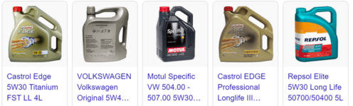

    @Misangar Te vale cualquiera que cumpla condiciones vw 504.00 -507.00 5w30
    aveces, resulta que siendo iguales propiedades con uno gasta menos que con otro, Tal vez porque uno sea Sintético 100% otros semisintéticos o porque evapore menos....por probar ahí tienes varios.
    con igual coche y más km a mí no me gasta, su consumo de aceite es ridículo 200cc en 10.000km

    Totalmente de acuerdo compi @yeyutus pero por experiencia propia con otros coches aunque cumpla la norma del fabricante no es conveniente mezclar aceite semisintético con sintético al 100%, aunque sean del mismo fabricante. Lo mejor si se quiere cambiar de marca de aceite es esperar a que toque el cambio de filtro y cambiar todo el contenido a la marca que queramos siempre y cuando cumpla la normativa recomendada por el fabricante. Saludos.
