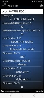

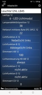

Mira el mio, cambia lichtfunktion con respecto al tuyo
    49,5 KB · Visitas: 51
    50 KB · Visitas: 43
Hola.
Hace poco active las luces de bienvenida al dar marcha atrás. Me he fijado que las llevo encendidas siempre.
No se si habre echo algo mal.
Le ha pasado alguien lo mismo.
