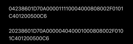

Buenas tardes!
Que tal? He estado trasteando con el obdeleven y algo he debido tocar mal y el módulo 5f me da fallo de codificación. Alguien q sepa del tema podría ayudarme? La he liado….
Buenas tardes!
En historial del módulo te aparece los cambios que has hecho,revisable y mira loque has cambiado y ponlo como lo tenías antes
En el historial veo la ristra de números, pero no se como interpretarlo. Alguien q sepa? Tengo guardada la última que estaba bien. Por favirrrrr
Lo he copiado en el bloc de notas y arriba está el original y abajo el que yo he liado. He tocado varias cosas equivocándome de Byte. Muchas gracias de antemano.
