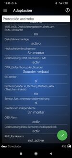

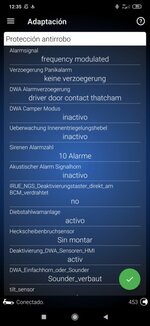

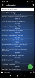

hola muy buenas he probado poniendo el valor en "horn_verbaut" y no hace nada.
Me salen 4 opciones:
sin montar: Me suena el claxon solo al cerrar y no me funciona la alarma
Horn.. No me suena ni al cerrar ni al abrir pero si la alarma
Sounder... Me suena solo al cerrar muy bajo, lo escucho por que estoy en el garage en la calle no se oye.
3_not_defined no me acuerdo que hacia pero no funcionaba bien jajaj
te adjunto mis capturas por si sirven de algo.

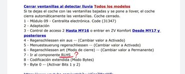

Muy buenas: alguien que haya activado cierre de ventanas por lluvia, no me aparece esta palabra en ningún sitio.
