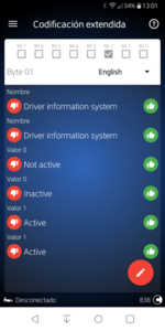

Mostrar modos de conducción en el FIS (Todos los modelos)
1- Modulo 19 - Interfaz de diagnóstico para bus de datos. Code (20103)
2- Codificación extendida (Modo Bytes)
3- Byte 8 - (Activar Bit 4)
*Verificado. No esta incluido en Procesos verificados, a ver si algunos de los administradores lo incluye, gracias.

Pudiera ser esto
Si alguien puede comprobar si lo tiene activado

Probablemente sea ese. Yo llevo ese bit activado y de serie ya me sale lo de Eco pero no cuando va en modo vela sino cuando está en modo 2 cilindros, y da lo mismo en que modo de conducción vaya
