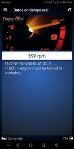

Screenshot_20200417-194656.jpg Hola a todos sabéis si se puede subir con obd eleven subir las revoluciones de motor mi motor es un 1.5 tsi y está en caliente a 700rpm y lo quiero subir a 800rpm le veo bajo de revoluciones y aparte cabecea el motor...
Podéis poner el numero de canal de motor energy de donde se puede subir con obd eleven un saludo y gracias
lo eh visto con OBD eleven en datos a tiempo real y está a 695 rpm me podéis decir el canal en el motor para subirlo? gracias

Ver el archivo adjunto 51236 Hola a todos sabéis si se puede subir con obd eleven subir las revoluciones de motor mi motor es un 1.5 tsi y está en caliente a 700rpm y lo quiero subir a 800rpm le veo bajo de revoluciones y aparte cabecea el motor...
así me sale en el OBD eleven en tiempo real
