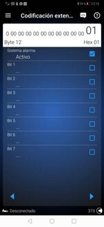

Yo tengo una duda con la alarma, he seguido todos los pasos y en el punto 5 dice que hay que poner un código, he ido al byte 12 y he buscado el bit 0, pero no aparece como tal sale la opción de la foto, lo he activado y verificado y no me a pedido el código. He seguido y he continuado los pasos y en un punto si me a pedido este código. Mi duda es si estan bien seguidos los pasos Screenshot_20190127_021548_com.voltasit.obdeleven.jpeg
Yo tengo una duda con la alarma, he seguido todos los pasos y en el punto 5 dice que hay que poner un código, he ido al byte 12 y he buscado el bit 0, pero no aparece como tal sale la opción de la foto, lo he activado y verificado y no me a pedido el código. He seguido y he continuado los pasos y en un punto si me a pedido este código. Mi duda es si estan bien seguidos los pasos Ver el archivo adjunto 39112
