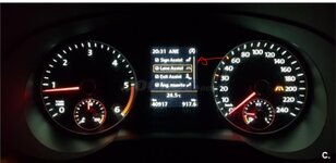

Para poner el reconocimiento de señales en el boton asistentes de la palaca? Modulo 19 o 17 alguien q que lo lleve de serie le aparece?
