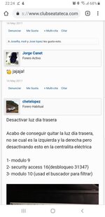

    No me aclaro, he mirado el tema del @chetelopez y solo veo que hay que entrar en el modulo 09 del resto no me entero. Screenshot_20190505-222421_Chrome.jpg Security acces 16 no lo veo y desbloqueo 31347no se donde buscarlo. Me hechais un cable, no la quiero liar :( Gracias
