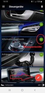

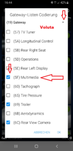

Buenas tardes familia!
Creo que tengo un problemilla.
Realicé la Mod del cambio de ecualización (la que mostraba el subwoofer), pero después de un tiempo no me convenció el sonido, además, no se escuchaba nada si cambiaba el enfoque de sonido a "conductor", así que decidí quitarlo y dejarlo de origen.
Hace unos días noté que algo había cambiado y que volvía a aparecer la opción "subwoofer" dentro del ecualizador, así que hoy conecté el Obdeleven para volver a corregirlo, pero no aparece el módulo 5F! Esta habilitado para que lo muestre pero sin respuesta. No se si ha cambiado algo en las últimas actualizaciones de la aplicación o si veo menos que un gato de escayola, pero no he sido capaz de localizar el módulo 5F.
¿Alguna sugerencia?
Solucionado! Lo he vuelto a intentar ahora y ya aparece el dichoso módulo.
¿Alguna sugerencia?
El módulo 5F a mi me desaparece casi siempre.
Es cuestión de actualizar la lista varias veces y ya aparece.
