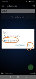

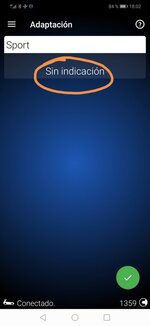

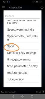

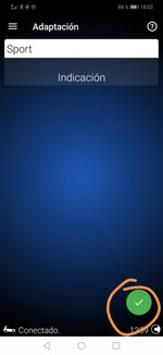

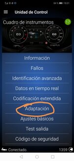

    Voy a explicar como lo hice con capturas de pantalla por orden. Screenshot_20190603_195829.jpg Screenshot_20190603_195903.jpg Screenshot_20190603_195940.jpg Screenshot_20190603_200013.jpg Screenshot_20190603_200046.jpg

    El cronómetro en el fis no me deja, lo hago todo exacto a la mod pero me sale denegada. Alguien sabe porque?
  5. woxter05
    woxter05 Forero Activo
    le ha costado que saliese jejeje
    a disfrutarlo compañero
