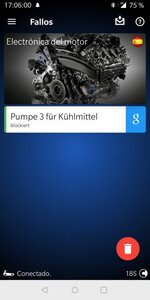

    Hola, hoy he puesto el Obd y me ha salido este error de motor, alguien sabe que es? He buscado pero no encuentro que es, Gracias

    No te asustes, si el coche no te ha dado ningún problema y no se ha encendido ningún chivato ¿de acuerdo? La traducción del alemán al castellano:
    Bomba 3 bloqueada por refrigerante
    Igual no es nada, simplemente ha saltado un fallo, como pueden saltar mil y salen en el OBD11. Por pura precaución, yo pasaría por el concesionario. Hablas con los mecánicos, les enseñas el pantallazo del móvil y les dices lo que significa, a partir de ahí... ellos son los expertos, que lo enchufen si hace falta y sacarán lo que haya.

    Muchas gracias, no se si tendra relacion pero soy de los que tiene problemas con el liquido refrigerante, cuando tenga un momento me acerco al conce, saludos.

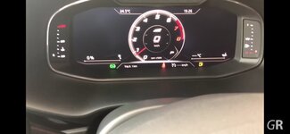

    Screenshot_20190527_125217_com.google.android.youtube.jpg Buenos días. No se si estoy seguro pero hace un mes alguien del foro hizo un cambio del vista en el VC con el OBD y creo que dio los pasos a seguir para hacer el cambio pero no lo encuentro, el cambio era la esfera central que trae el cupra

    Esto??

    ACTIVAR ESFERA CENTRAL - APARIENCIA SPORT EN EL VIRTUAL COCKPIT
    Con este mod, podremos hacer que nuestro coche nos muestre la vista Sport del VC, que integra en una misma esfera cuentarrevoluciones y velocidad.
    1 - Módulo 17 - Cuadro de Instrumentos
    2 - Adaptación
    3 - Sport
    4 - Cambiar valor a Activado

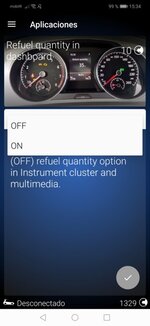

    Como te dice Pako reinicia y en las opciones en el volante te tendría que aparecer en la pantalla del vc. Uno cosa yo lo hice ayer pero no metí codificación ninguna en números, en el apartado aplicaciones le di a ver consumo en litros, Le di a on porque estaba en of y listo Te mando una captura para que lo veas Screenshot_20190529_153425_com.voltasit.obdeleven.jpg

    A mi me fue bien y sobre todo más cómodo porque de momento aun estoy en fase de aprendizaje antes de meterme más a fondo con codigos:thumbsup:
