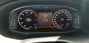

Buenas tardes.
Otra cosilla más que puede pasar a verificados (@RaulKO).
Normalmente el Lane Assist no avisa de que está desconectado con un piloto en el cuadro. Con esta modificación lo que vamos a hacer es que muestre mensaje y piloto encendido en el cuadro al estilo del Front assist.
Vamos al módulo A5, Sensores frontales sistema de asistencia al conductor.
Codificación Extendida
Cambiamos el valor Lane_assist_off_text a 'Activado'
Guardamos y listo.
Un saludo. :thumbsup:
Yo lo llevo siempre activado pero creo recordar que en mi cuadro VC no aparece el icono pequeño de la izda en la parte inferior cuando lo pones en Off. lo Confirmo. Si tu cuadro es un 630, alguna novedad tendrá...

Eso avisa de que lo hemos desconectado a mano del menú de asistentes? O de que está desconectado a mano desde palanca? O de que se ha desconectado por error técnico de la cámara? O de que se ha desconectado temporalmente por salirse de las líneas o por ir a menos de 60km/h?
Avisa de que está desconectado por el usuario. Al igual que el Front Assist o el ESC.

Confirmado!!! funcionando. Me sale exactamente igual a la foto que subiste. Lo que no comprobé es si el triangulo superior amarillo con el signo de exclamación se quita al circular.
