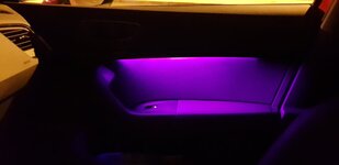

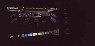

Así me lo ha dejado la parienta, en lila... :laugh::laugh::laugh::laugh:
:roflmao::roflmao::roflmao: esta muy bien.
Tenemos que ver como añadir alguno más... a mi esa parte no me fue. Hay que conseguir los códigos de los otros colores.
Muchas gracias. El problema es que si por ejemplo pones 0,100,0 que es un verde oscuro da error... no se si solo acepta colores ó códigos de colores compatibles con los LED.
Qué raro. Pero son códigos RGB o porcentajes? Puedes poner alguno de los que ya hay? A ver si están en hexadecimal... O que no admita el 0 (prueba con 1)
Son tres casillas para cada color. Son números. es imposible confundirse. Probaré con otras combinaciones. Después del triunfo con el verde y el magenta no quise enredar mas.
Generalmente se define cada color en rango del 0 al 255.
Habrá que probar.
No. Puede que tenga que tener todos los cuadros valores. Miraré a ver.
Holaa.
Vamos a ver, he probado y no me ha dado ningún problema. A veces cuando haces algún cambio. Tienes que salir de ese módulo y volver a entrar para poder realizar otro cambio. Me tiene pasado, sobre todo en el módulo Cent Elect.
El número 9 he puesto ese valor y me lo ha cambiado sin problema. Eso si, sigue.sin ser un verde muy verde :eek:.

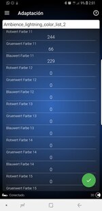

Para @Parribas que ha intenado añadir más colores, tienes que hacer lo siguiente:
Screenshot_20180828-020141_OBDeleven.jpg Screenshot_20180828-020146_OBDeleven.jpg
Tienes que añadir los mismos valores tanto en el apartado 'Ambience_ligthing_list_2' como en el 'Ambience_ligthing_list_lin_2'.
Reiniciar el infotainment y listo.

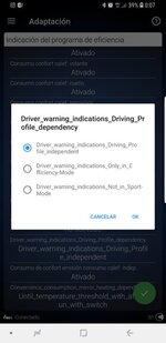

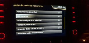

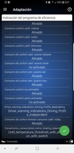

Buenas a todos. Este es un mod que podemos hacer facilmente. No es de mucha utilidad pero a lo mejor alguien lo encuentra interesante.
Se trata de poder que tipo de consejos nos da el coche en la sección 'Eco Consejos' y tambien cuando los dará dependiendo de que tengamos seleccionado en el Driving Profile.
Vamos a:
Interfaz de Diagnóstico de Datos (19)
Adaptaciones
Indicación del Programa de Eficiencia
Todos los valores que estén como 'Activado' podremos ponerlos como 'No activado' sino queremos recibir ese tipo de consejo.
Y el antepenúltimo valor:
'Driver_warning_indications_Driving_Profile_dep3ndency'
Ahí es donde seleccionaremos el valor deseado:
1.- Siempre mostrará consejos
2.- Sólo los mostrara en modo Eco
3.- Los mostrará siempre excepto en modo Sport
Para que esto funcione, lógicamente tenemos que tener activafos los Eco Consejos.

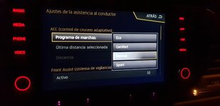

Añado otro mod que podería ser interesante (@moli,@RaulKO). Añadir al menu de configuración del ACC el modo en el que el coche cambia las marchas (sólo modelos dsg).
Abrimos el módulo de Control de Crucero (13)
Codificación Extendida
En el apartado 'Drive_pmode_selection'
Selecionamos la primera o segunda opción según lo deseado
1.-Habilita el menu de selección en ajustes
2.-Usa la predeterminada en ese momento según el modo de conducción que tengamos seleccionado
Indicar que esta modificación no funciona cuando tenemos seleccionado el modo de conducción individual. En ese caso prevalece el valor que le hayamos configurado.
Guardamos y listo.
Ver el archivo adjunto 33112 Ver el archivo adjunto 33113
